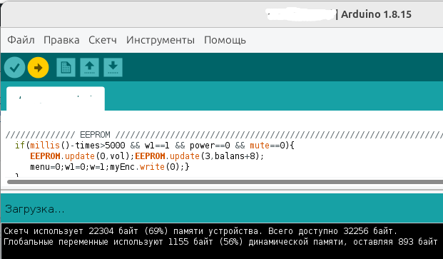

Регулировка громкости происходит при помощи энкодера KY-040, ИК пульт дублирует работу энкодера, информация выводится на OLED 128×32 на базе контроллера SSD1306.
Кнопка энкодера позволяет переключать режимы настроек между громкостью и балансом. Уровень громкости и баланса сохраняются в энергонезависимой памяти.
Скетч
// энкодер
#define ENC_DT 9
#define ENC_CLK 8
#define ENC_SW 10
// ИК датчик
#define IR 5
// кнопки управления
#define POWER_BUTTON 3
#define MUTE_BUTTON 4
// выход управления standby
#define STANDBY_OUT 13
// M62429
#define CLK 11
#define DATA 12
// коды кнопок ИК пульта
#define MENU 0x2FDB24D // button encoder
#define UP 0x2FDD02F // >>>
#define DW 0x2FD32CD // <<<
#define POWER_IR 0x2FD00FF // POWER
#define MUTE_IR 0x2FDB04F // MUTE
#include <U8glib.h> // https://github.com/olikraus/u8glib/
#include <Encoder.h> // http://rcl-radio.ru/wp-content/uploads/2019/05/Encoder.zip
#include <EEPROM.h>
#include <MsTimer2.h> // http://rcl-radio.ru/wp-content/uploads/2018/11/MsTimer2.zip
#include <boarddefs.h> // входит в состав библиотеки IRremote
#include <IRremote.h> // http://rcl-radio.ru/wp-content/uploads/2019/06/IRremote.zip
#include <M62429.h> // http://rcl-radio.ru/wp-content/uploads/2026/01/M62429.zip
U8GLIB_SSD1306_128X32 u8g(U8G_I2C_OPT_NONE); // I2C / TWI
IRrecv irrecv(IR);
Encoder myEnc(ENC_DT, ENC_CLK);
decode_results ir;
extern uint8_t SmallFont[],BigNumbers[];
long times,oldPosition = -999,newPosition;
int vol,balans,bass,treb,in,menu;
bool mute=0,gr1,gr2,w,w1,power=0;
void setup(){
Wire.begin();
irrecv.enableIRIn();
MsTimer2::set(3, to_Timer);MsTimer2::start();
if(EEPROM.read(100)!=0){for(int i=0;i<101;i++){EEPROM.update(i,0
