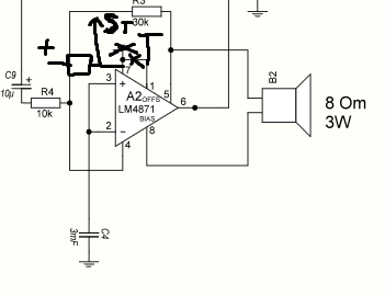

У меня вопрос: куда подключать пк, лк и out standby?
на усь а усе есть standby
