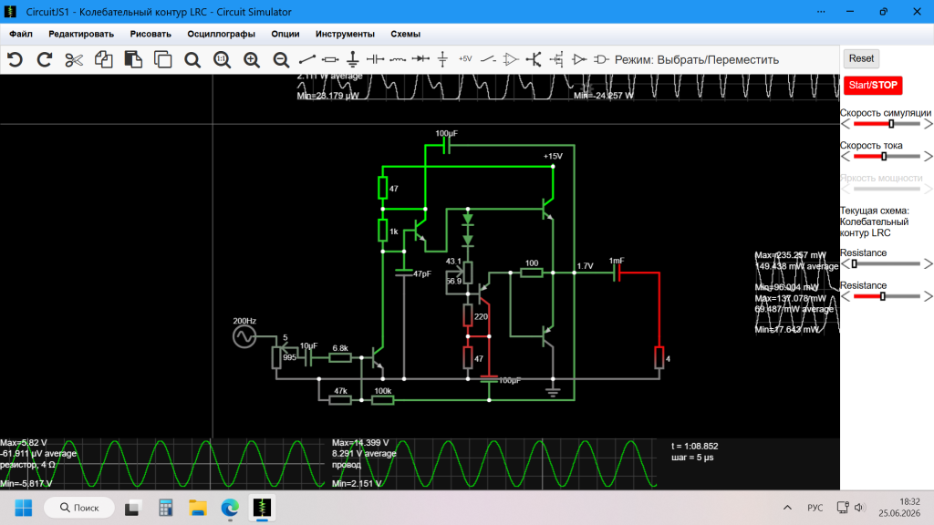

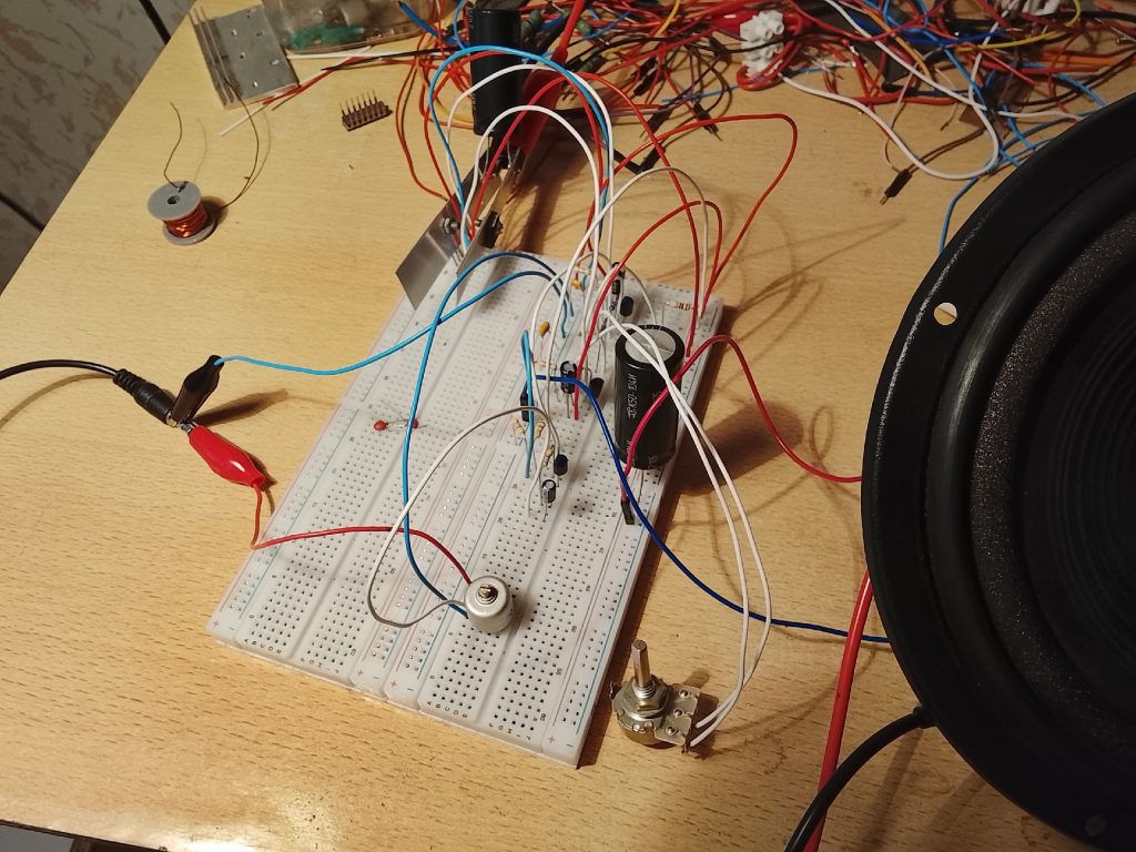

  1. Собирал первую схему. Номиналы резисторов и конденсаторов у меня немного другие — привел их на своей схеме. Транзисторы выходного каскада применил КТ814/815В, остальные — КТ502/503Б. Ток покоя настраивал переменным резистором на 100 Ом. При достаточном токе (более 30 мА) «ступенька» полностью уходит. С телефона, с моим делителем в обратной связи, удалось достичь выходной мощности 3,5 Вт на нагрузке 4 Ом, причем как на 50 Гц, так и на 20 кГц. Динамик у меня широкополосный на 50 Вт, звук — потрясный!
