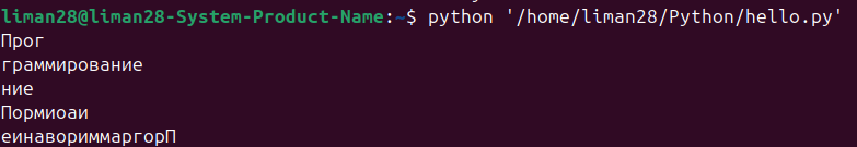

Примеры срезов
python
text = "Программирование"
# От 0 до 4 (не включая 4)
print(text[:4])     # «Прог»
# С 3 до конца
print(text[3:])     # «раммирование»
# Последние 3 символа
print(text[-3:])    # «ние»
# Каждый второй символ
print(text[::2])    # «Пргрмрвне»
# В обратном порядке
print(text[::-1])   # «енорммормаргоргмоР»
Важно: stop не включается в результат. То есть text[0:3] — это символы с индексами 0, 1, 2.

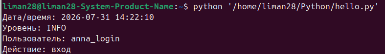

Практический пример: разбор строки лога
Допустим, у нас есть строка лога:
text
2026-07-31 14:22:10 INFO Пользователь: anna_login Действие: вход
Нужно извлечь дату, уровень, пользователя и действие.
python
log_line = "2026-07-31 14:22:10 INFO Пользователь: anna_login Действие: вход"
# Дата и время (первые 19 символов)
timestamp = log_line[:19]
# Остаток строки без даты/времени
rest = log_line[20:]
# Разделим по пробелам, чтобы найти уровень (INFO)
parts = rest.split()
level = parts[0]
# Дальше ищем ключевые слова
user_marker = "Пользователь: "
action_marker = "Действие: "
user_start = rest.find(user_marker) + len(user_marker)
user_end = rest.find(" ", user_start)  # до следующего пробела
user = rest[user_start:user_end]
action_start = rest.find(action_marker) + len(action_marker)
action = rest[action_start:]
print("Дата/время:", timestamp)
print("Уровень:", level)
print("Пользователь:", user)
print("Действие:", action)
Вывод:
text
Дата/время: 2026-07-31 14:22:10
Уровень: INFO
Действие: вход
Это простой пример, показывающий, как комбинировать срезы, поиск и разбиение. В реальных задачах часто используют регулярные выражения, но для многих кейсов хватает базовых методов.
