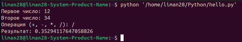

Практический пример: простой калькулятор
Программа запрашивает два числа и операцию, затем выводит результат.
python
a = float(input("Первое число: "))
b = float(input("Второе число: "))
op = input("Операция (+, -, *, /): ")
result = None
if op == "+":
    result = a + b
elif op == "-":
    result = a - b
elif op == "*":
    result = a * b
elif op == "/":
    if b != 0:
        result = a / b
    else:
        print("Ошибка: деление на ноль.")
else:
    print("Неизвестная операция.")
if result is not None:
    print("Результат:", result)
