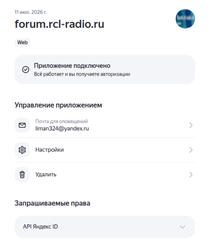

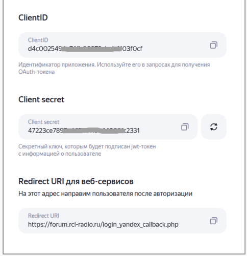

Регистрация приложения в Яндексе
Заходишь в консоль разработчика Яндекса, создаёшь приложение типа «Веб‑сервис». Тебе дадут:
  • client_id — это просто строка, её можно хранить в конфиге.
  • client_secret — это секрет, его держишь только на сервере, в PHP.
Там же указываешь Redirect URI — адрес, куда Яндекс вернёт пользователя после входа. Для PunBB это отдельный PHP‑файл, например: https://forum.rcl-radio.ru/login_yandex_callback.php. Он должен совпадать буква в букву (протокол, домен, путь, слэш в конце — всё важно).
И выбираешь scope — какие данные просишь:
  • login:email — чтобы получить email (для связки с пользователем PunBB).
  • login:info — имя и фамилию.
  • login:avatar — аватар.
Для форума чаще всего хватает login:email login:info.

$client_id — это одноразовый код, который Яндекс отдаёт только один раз и только на твой Redirect URI.

login_yandex_callback.php целиком:
<?php
// === ЛОГГЕР (самый первый, до всего остального) ===
$log_file = '/var/www/forum.rcl-radio.ru/login_yandex_callback_error.log';
function log_msg($msg) {
    global $log_file;
    file_put_contents($log_file, date('Y-m-d H:i:s') . ' - ' . $msg . PHP_EOL, FILE_APPEND | LOCK_EX);
// === НАСТРОЙКИ ===
$client_id     = 'd4c002ххххххххххххххххххх103f0cf';
$client_secret = '47223cххххххххххххххххх802fc2331';
$redirect_uri  = 'https://forum.rcl-radio.ru/login_yandex_callback.php';
$db_host       = 'localhost';
$db_name       = 'ххххххххх';
$db_user       = 'ххххххххх';
$db_pass       = 'хххххххххх';
$db_prefix     = 'pp_';
if (!isset($_GET['code'])) {
