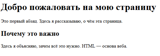

Заголовки и абзацы: строим текст
Заголовки в HTML бывают шести уровней: от <h1> (самый важный) до <h6> (самый мелкий). На практике используют в основном <h1>, <h2> и <h3>. Правило простое: на странице должен быть один <h1> — это главный заголовок всей страницы. Подзаголовки разделов — <h2>, подразделы — <h3> и так далее.
Абзацы текста оформляются тегом <p>.
Пример:
html
<h1>Добро пожаловать на мою страницу</h1>
<p>Это первый абзац. Здесь я рассказываю, о чём эта страница.</p>
<h2>Почему это важно</h2>
<p>Здесь я объясняю, зачем всё это нужно. HTML — основа веба.</p>

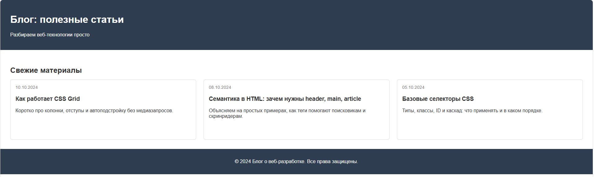

Собираем первую страницу: каталог статей на HTML + CSS
Простая статичная страница без JavaScript. Основа — сетка из карточек статей на CSS Grid.
Карточки сделаны через <article> — это семантически верно и сразу даёт понятную структуру. Дата вынесена в отдельный блок с классом article-date.
Сетка задаётся так:
css
.articles-grid {
  display: grid;
  grid-template-columns: repeat(auto-fit, minmax(250px, 1fr));
  gap: 1.5rem;
auto-fit плюс minmax(250px, 1fr) дают адаптивность: карточки встают в ряды и сами перестраиваются при изменении ширины экрана. gap задаёт отступы между ними.
Чтобы карточки в одной строке были одинаковой высоты, у .article-card стоит height: 100%.
Полный код страницы:
html
<html lang="ru">
    <meta charset="utf-8">
    <title>Каталог статей</title>
    <style>
      body { font-family: Arial, sans-serif; margin: 0; padding: 0; color: #333; }
      header { background: #2c3e50; color: #fff; padding: 1.5rem 2rem; }
      main { padding: 2rem; }
      h2 { margin-bottom: 1rem; }
      .articles-grid {
        display: grid;
        gap: 1.5rem;
      .article-card {
        border: 1px solid #ddd;
        border-radius: 6px;
        padding: 1rem;
        background: #fff;
        height: 100%;
      .article-date { color: #777; font-size: 0.9rem; margin-bottom: 0.5rem; }
      footer {
        color: #fff;
        text-align: center;
        padding: 1rem;
        margin-top: 2rem;
    </style>
    <header>
      <h1>Блог: полезные статьи</h1>
      <p>Разбираем веб‑технологии просто</p>
    </header>
    <main>
      <section>
        <h2>Свежие материалы</h2>
        <div class="articles-grid">
          <article class="article-card">
            <div class="article-date">10.10.2024</div>
            <h3>Как работает CSS Grid</h3>
            <p>Коротко про колонки, отступы и автоподстройку без медиазапросов.</p>
          </article>
            <div class="article-date">08.10.2024</div>
            <h3>Семантика в HTML: зачем нужны header, main, article</h3>
            <p>Объясняем на простых примерах, как теги помогают поисковикам и скринридерам.</p>
          </article>
            <div class="article-date">05.10.2024</div>
            <h3>Базовые селекторы CSS</h3>
            <p>Типы, классы, ID и каскад: что применять и в каком порядке.</p>
          </article>
        </div>
      </section>
    </main>
    <footer>
      <p>&copy; 2024 Блог о веб‑разработке. Все права защищены.</p>
    </footer>
