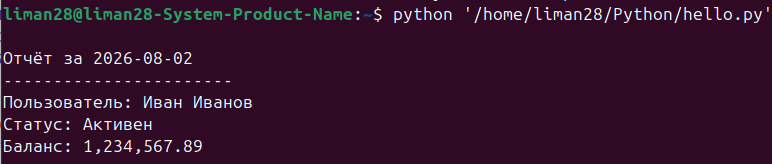

report = f"""
Отчёт за {now:%Y-%m-%d}
Пользователь: {user["name"]}
Статус: {get_status(is_active)}
Баланс: {value:,.2f}
print(report)
