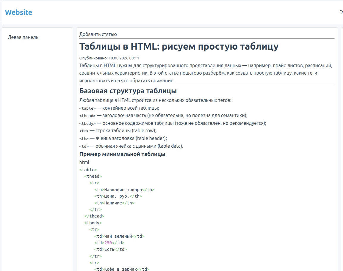

Делаем вывод статей и страницу отдельной статьи
Файл read_post.php
<?php
require 'db_connect.php';
$slug = trim($_GET['slug'] ?? '');
if ($slug === '') {
    http_response_code(404);
    echo 'Статья не найдена';
    return;
// Подготовленный запрос — защита от SQL‑инъекций
$sql = 'SELECT id, title, slug, content, meta_description, is_published, created_at
        FROM posts
        WHERE slug = ? AND is_published = 1';
$stmt = mysqli_prepare($connection, $sql);
if (!$stmt) {
    http_response_code(500);
    echo 'Ошибка подготовки запроса';
    return;
mysqli_stmt_bind_param($stmt, 's', $slug);
mysqli_stmt_execute($stmt);
$result = mysqli_stmt_get_result($stmt);
$article = mysqli_fetch_assoc($result);
mysqli_stmt_close($stmt);
if (!$article) {
    return;
    <title><?php echo htmlspecialchars($article['title']); ?></title>
                <h1><?php echo htmlspecialchars($article['title']); ?></h1>
                <small>Опубликовано: <?php echo date('d.m.Y H:i', strtotime($article['created_at'])); ?></small>
            <div class="article-content">
                <?php echo $article['content']; ?>
            </div>

Фрагмент 1: страница отдельной статьи
php
if ($slug === '') {
    return;
Суть: берём slug из URL (например, ?slug=my-first-post). Если его нет — сразу отдаём 404. Это защита от бессмысленных запросов и лишних обращений к базе.
php
        FROM posts
if (!$stmt) {
    return;
Суть: делаем безопасный запрос через подготовленный оператор (mysqli_prepare). Знак ? — место под значение, которое мы передаём отдельно (bind_param). Это защищает от SQL‑инъекций: даже если кто-то пришлёт злонамеренный slug, он не станет частью SQL‑команды.
Условие AND is_published = 1 гарантирует, что пользователь видит только опубликованные статьи.
php
if (!$article) {
    return;
</div>
Суть: если статьи нет — снова 404. Если есть — выводим заголовок и дату. htmlspecialchars экранирует спецсимволы: это защита от XSS. То есть если в заголовке окажется <script>, браузер покажет его как текст, а не выполнит.
Контент статьи выводится «как есть» — предполагается, что он уже хранится в безопасном формате (например, HTML без вредоносных скриптов).

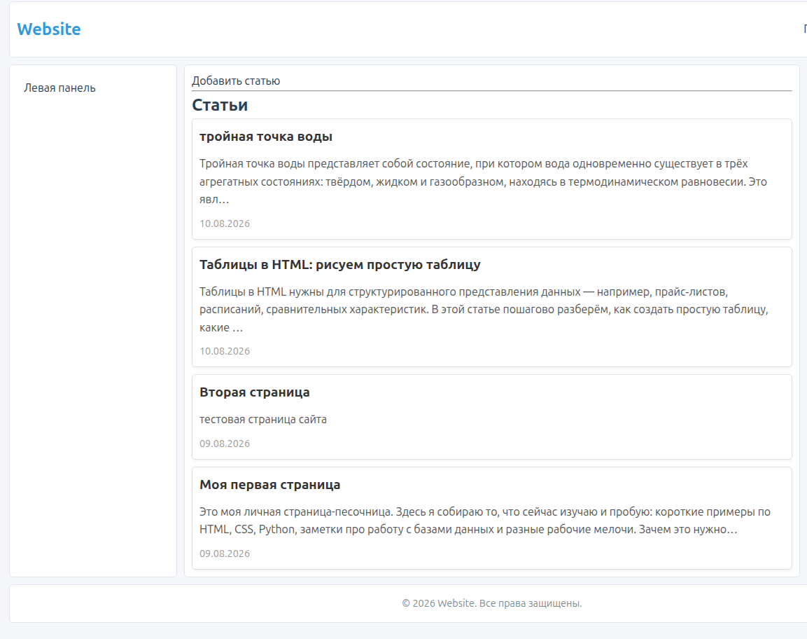

Файл index.php
<html lang="ru">
    <meta charset="utf-8">
    <meta name="viewport" content="width=device-width, initial-scale=1">
    <title>Блог: полезные статьи</title>
    <link rel="stylesheet" href="site.css">
    <div class="site-wrapper"> <!-- Новая обёртка -->
      <header>
        <div class="container header-content">
          <a href="./" class="logo">Website</a>
          <nav>
            <ul>
              <li><a href="./">Главная</a></li>
              <li><a href="/articles">Статьи</a></li>
              <li><a href="/about">О проекте</a></li>
            </ul>
          </nav>
        </div>
      </header>
      <div class="main-wrapper">
        <aside class="sidebar-left">
          <!-- Левая панель -->
          Левая панель
        </aside>
        <main class="container">
          <nav><a href="add_form.php">Добавить статью</a></nav>
          <hr>
          <?php if (empty($_GET)) {require 'read_post_loop.php';}?>
          <?php if (isset($_GET['slug'])) {require 'read_post.php';}?>
        </main>
        <aside class="sidebar-right">
        Правая панель
          <!-- Правая панель -->
        </aside>
      </div>
      <footer>
        <p>&copy; 2026 Website. Все права защищены.</p>
      </footer>
    </div>
Вывод статьи или списка статей здесь целиком зависит от GET‑запроса — то есть от параметров в URL.
Как это работает на уровне запроса
  • Если URL такой: site.com/ или site.com/articles (без параметров) → $_GET пустой → показываем список статей.
  • Если URL такой: site.com/?slug=my-post → в $_GET['slug'] есть значение → показываем одну статью с этим slug.
Именно параметр slug в GET‑запросе говорит скрипту: «покажи не список, а конкретную запись».
Где в коде это реализовано
В HTML‑файле стоит такая логика (только она отвечает за выбор, что выводить):
php
<?php if (empty($_GET)) {require ‘read_post_loop.php’;}?>
<?php if (isset($_GET[‘slug’])) {require ‘read_post.php’;}?>

Что происходит при таком запросе
  1. Браузер отправляет GET‑запрос на адрес https://rcl-radio.ru/test/ и передаёт параметр slug со значением tablitsy-v-html-risuem-prostuyu-tablitsu.
  2. PHP видит параметр: в суперглобальном массиве $_GET появляется запись:
    php
    $_GET['slug'] === 'tablitsy-v-html-risuem-prostuyu-tablitsu'
  3. Срабатывает условие в твоём HTML‑файле:
    php
    → подключается файл, который выводит одну статью.
  4. Внутри read_post.php значение берут из GET и используют в запросе к БД:
    php
    // далее: WHERE slug = ? AND is_published = 1
    Система ищет в таблице posts строку, где slug точно совпадает с тем, что пришёл в URL. Если находит и статья опубликована (is_published = 1) — показывает её. Если нет — отдаёт 404.
