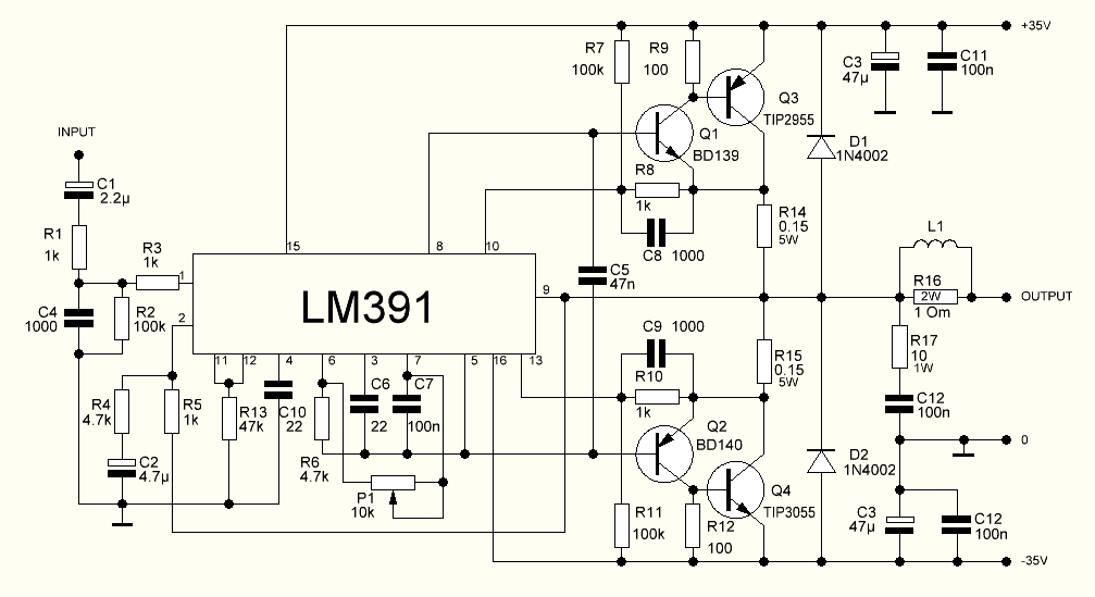

Усилитель мощности 35 Вт на LM391
ИМС LM391 предназначена для управления внешними силовыми транзисторами в конструкциях усилителей мощности от 10 до 100 Вт. LM391 имеет широкий диапазон питающего напряжения (±50 В — максимум), низкий коэффициент нелинейных искажений (0.01%), тепловую защиту, защиту от перегрузок внешних силовых транзисторов.
Для сборки усилителя  выходной мощностью 35 Вт на основе LM391, требуется всего несколько внешних компонентов. С помощью потенциометра Р1 можно отрегулировать ток покоя 45 мА (макс.). Катушка L1 состоит из 20 витков проволоки толщиной 0,9 мм намотанных на корпус резистора R16. Транзисторы Q3-4 необходимо установить на радиатор.
