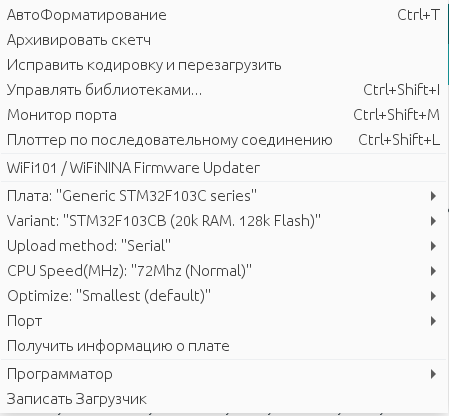

Данный скетч программа наконец то пропустила ,но пришлось указать что stm32 20k ram 128 fl.

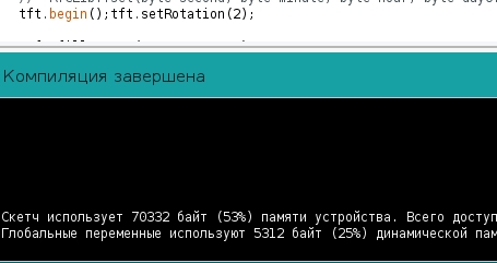

Компиляция

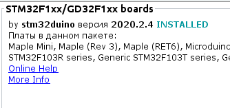

Настройка платы
Версия платы
